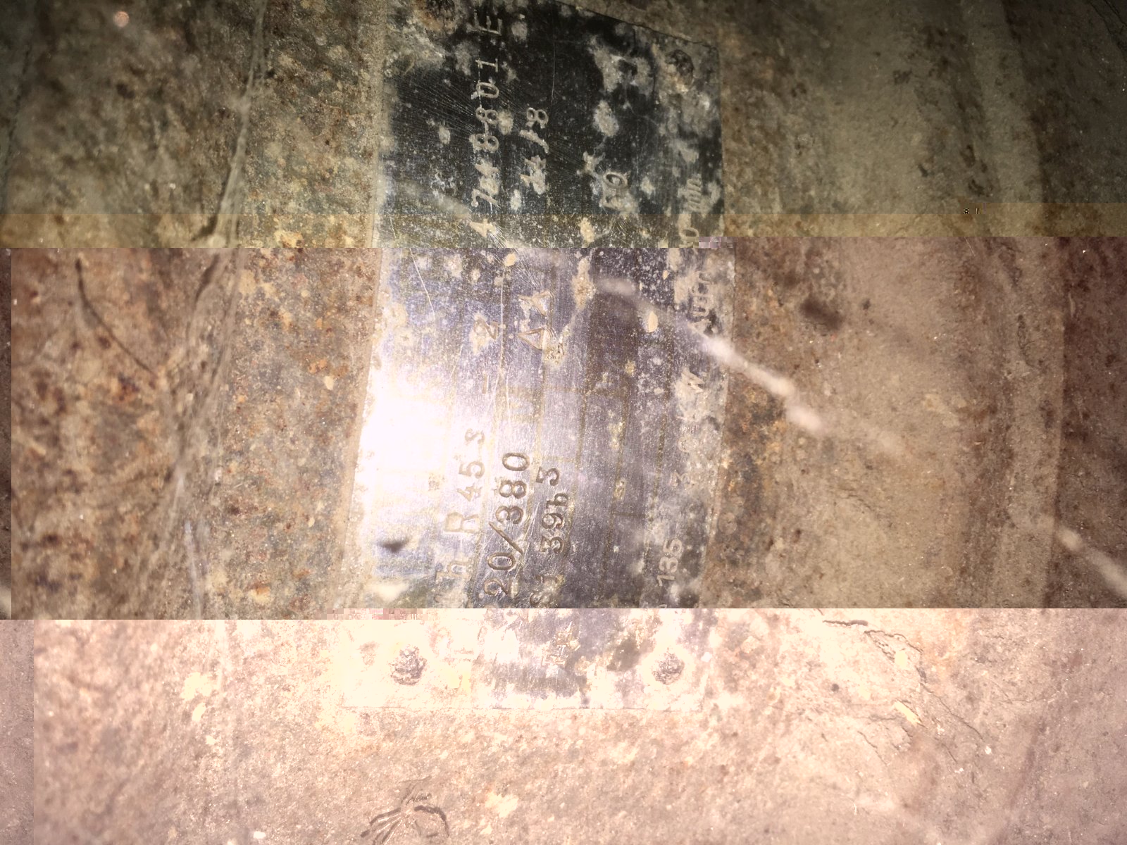

Kam gestern per Mail rein:
Sehr geehrte Damen und Herren,
wir haben auf unserem Hof eine Sierene aus dem 2 Weltkrieg, sie besteht aus 2 Teilen, einem Hoch und einem Tieftöner denke ich.
Können Sie mir helfen was das Baujahr dieser Sierene betrifft ? Leider fand ich hierzu keine Daten.
Desweitern würde mich Interessieren wie oft es eine Solche gibt. Vielleicht können Sie mir ja mit ein paar Informationen helfen.
Anbei sende ich Ihnen ein paar Bilder.
Vielen Dank für ihre Hilfe
Mit freundlichen Grüßen
Johannes Müller
Beiträge: 1520
Re: Anfrage per Mail: Doppelmotorige Siemens
Also was ich auf dem Typenschild schon mal ablesen kann ist, dass es sich um eine "klassische" FM Si 40 handelt.
http://wiki.ig-wasi.de/sirenen/elektrom ... h/fm_si_40
Die Sirene wurde im WK II aufgestellt, Baujahre also irgendwas um 1940.
Meiner Einschätzung nach war das durchaus ein Standard-Sirenentyp damaliger Zeit und wurde sehr häufig aufgebaut. Es existieren noch etliche bekannte Standorte davon, einige sogar noch in Betrieb.

Kannst du nochmal eine Gesamtaufnahme machen? Spannend wäre mal zu wissen, wie der sonstige Zustand der Sirene ist. Gerade die Dächer sind sehr empfindlich, genauso wie Rotor/Stator.

Auf jeden Fall keine der Ersten, die hießen ja "DmHr"
Also wirklich schon zu Zeiten des WK2 gebaut würde ich sagen.

hoffendlichS3 hat geschrieben: Sonntag 19. August 2018, 13:00 Auf jeden Fall keine der Ersten, die hießen ja "DmHr"
Ist aber auf dem Typenschild ganz oben auch zu lesen.

Fahrradklingel hat geschrieben: Sonntag 19. August 2018, 23:06Ist aber auf dem Typenschild ganz oben auch zu lesen.
Auf beiden Typenschildern beginnt auch die Seriennummer prominent mit einer "47". Wurden evtl. relativ bald nach dem Krieg noch Exemplare (aus bereits hergestellten Teilen?) endgefertigt? Wäre also 1947 als Produktionsjahr überhaupt plausibel?

gute Frage....die L141 gab es ja auch noch bis 1951.
Ich sehe auch keinen Reichsadler als Abnahmestempel......gut, muß jetzt nix heißen, bei meiner L141 ist der auch nicht auf dem Typenschild.
