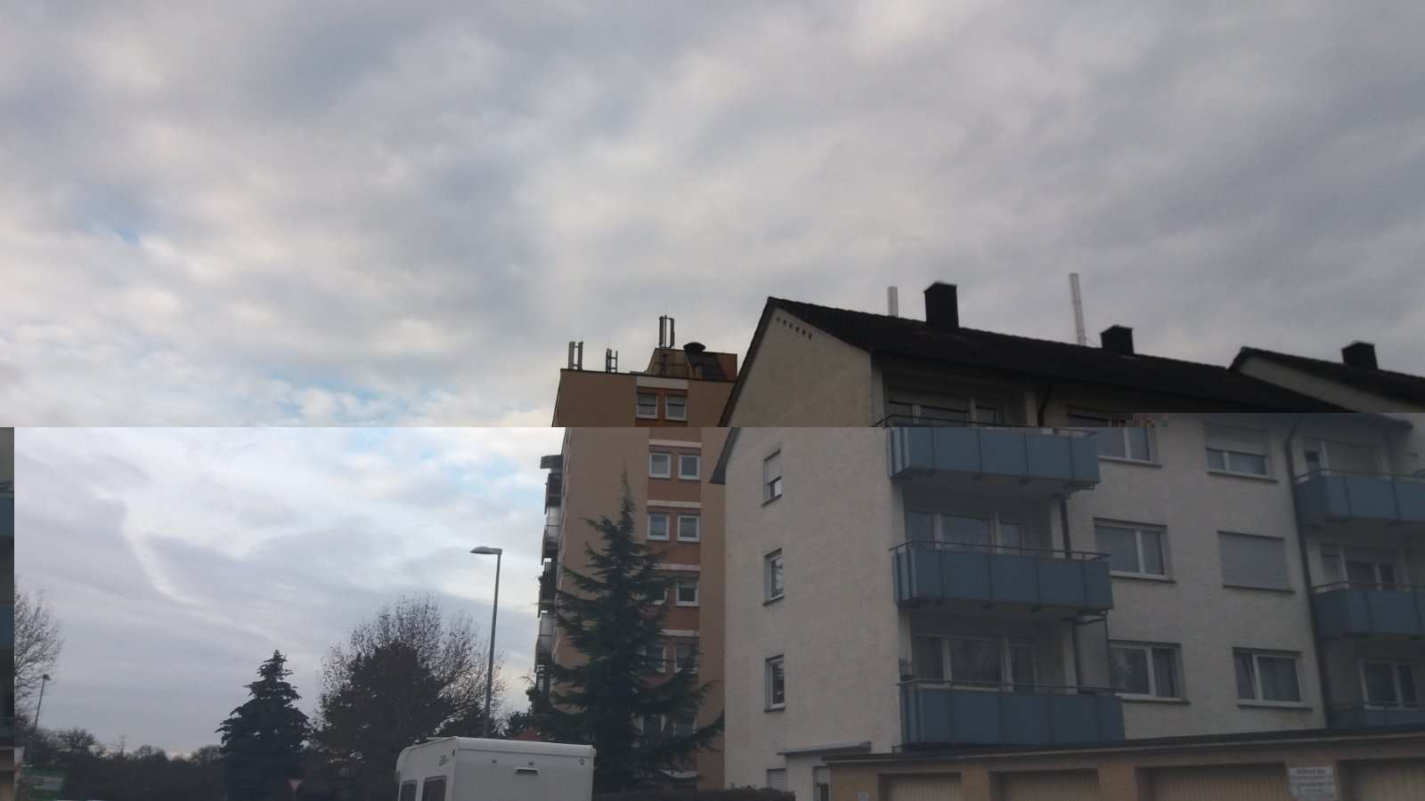

Guten Nachmittag!
Wie manche bereits mitbekommen haben, fand heute morgen um 10 Uhr die Funktionsüberprüfung der 88 Sirenen im
Landkreis Ludwigsburg mit dem Signal "Warnung der Bevölkerung" statt. Ich war unterwegs in der Saarstraße 1
in Asperg, da ich diese E57 sehr schön platziert finde. Nun ja... sie ist sehr langsam angelaufen und kling schrecklich.
Ich hatte ja schon vor einiger Zeit einen Beitrag zum Schaltkasten gepostet, der inzwischen wieder verschlossen wurde.
Ich glaube nicht, dass sie noch lange so weiter macht. (Wartungsfirma ist informiert)
