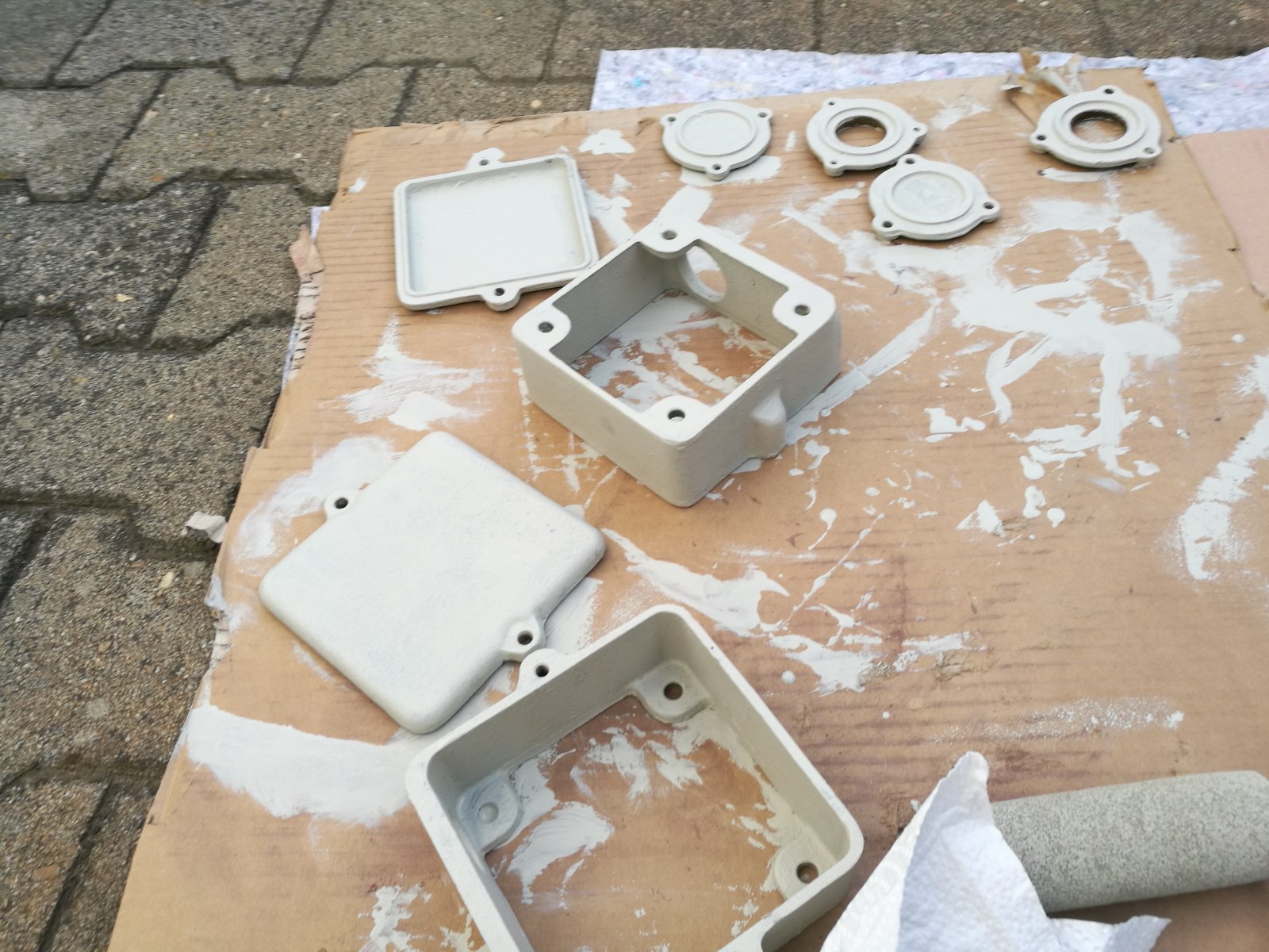

Hier mal die gesäuberten Stücke, die ich schon grundiert bzw. mit Rostschutz versehen habe. Bis auf ein paar stellen, an der ich die grobe Variante angefangen habe, konnte am Mastkopf das Zink dranbleiben.
