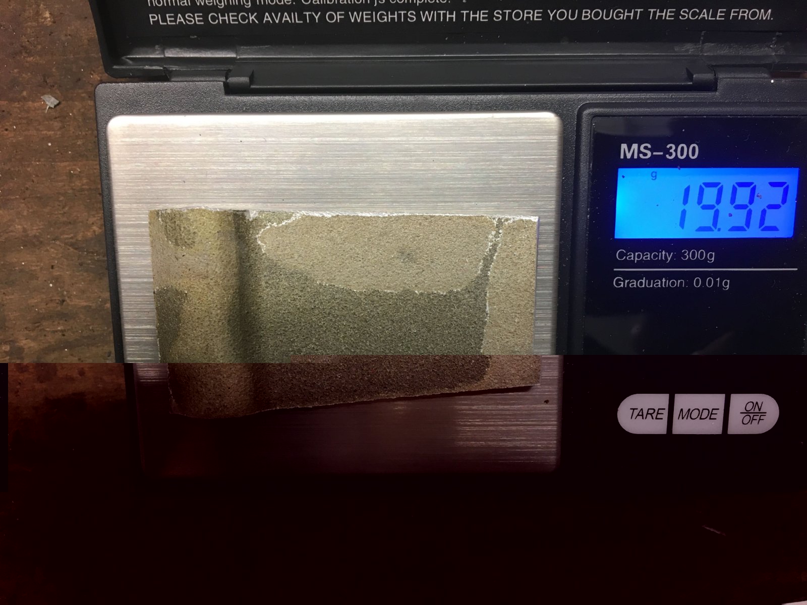

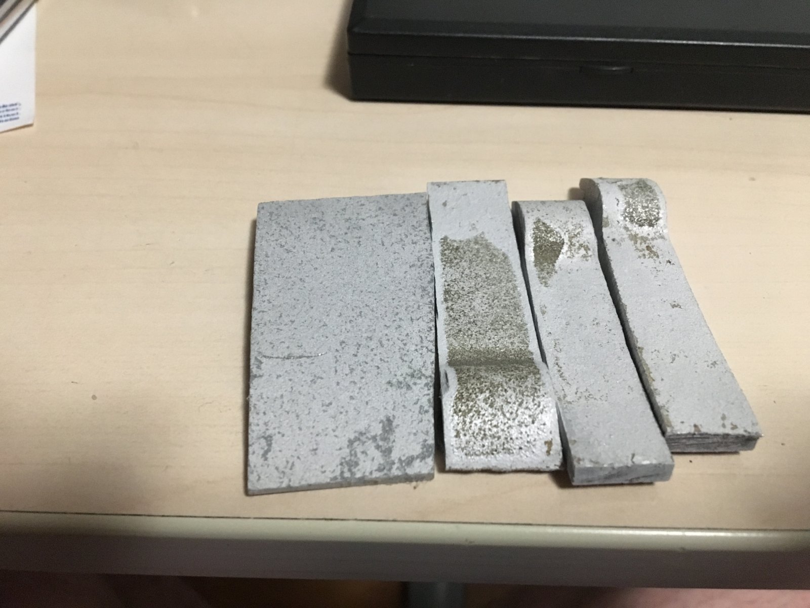

Am Donnerstag hab ich den Test mit der Ameisensäure 30% nach 10 Tagen beendet. Nach 4-6 Tagen war kaum ein ablösen zu bemerken. Ich hatte allerdings den Versuch bis Donnerstag liegen gelassen und als ich ihn dann auflöste, löste sich das Polyamid der Testteile genau wie mit der 60% Mischung nach 4 Tagen.
Hier das Gewicht des Ätz-test Teil: Und hier die Teile, wo die Beschichtung von gelöst wurde: Man sieht ganz klar die braunen Flecken. Das ist der Haftgrund der gelöst wird.
Wie man sehen kann beträgt das Gewicht des Ätz-test Teil nur noch 19,29g was eine Minderung um 0,63g zum originalem Gewicht bedeutet. Was ich nun als letzten Test noch machen muss ist einen Test zu starten, in dem ich einen "Ätz Koeffizienten" raus finde. Also wie schnell kann ich die Beschichtung lösen ohne möglichst viel vom Rotor selbst weg zu ätzen.

Ich weiß, dass man auf sich selbst nicht antworten sollte aber da das Interesse an einer Diskussion eher gering ist, muss ich das wohl 😕

- Beiträge: 84
- Registriert: Donnerstag 9. Juli 2015, 09:18
Re: Polyamid entschichten von E57 Laufrädern
Der Schwund beträgt also daumengepeilt fast 3,3% und das ist eine Größenordnung die ich persönlich nicht so einfach übergehen würde. Auch wäre ich vorsichtig wegen mögliche Mikrorisse im Gußmaterial, an welchen die Ätzung bei dieser Intensität möglicherweise die Struktur beeinträchtigen könnte. Da sind ja doch ein paar Kilo in schneller Rotation und ich stelle mir das sehr unangenehm vor, wenn der Rotor bei voller Drehzahl plötzlich Ballast abwirft. Weniger wegen der Unwucht (da geht nur Technik kaputt) sondern wegen dem Splitterflug und möglichen "Weichzielen" im Streukreis...
Nein, bei den Zahlen hätte ich definitv intensives Magengrimmen.
