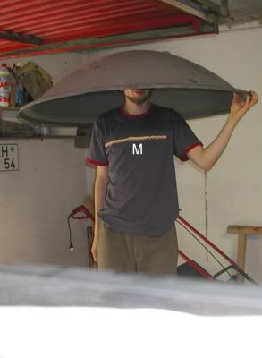

Sehr spontan habe ich heute die Chance genutzt, an eine nebst Dach und Mastträger zu kommen. Habe sie mit Vadders Kombi auch gleich heute, ca. 10 km von mir entfernt, abgeholt. Leider hat mich die Sirene schon etwas mehr als einen Kasten Bier gekostet, aber dafür musste ich nicht weit fahren und hatte demzufolge auch keine hohen Spritkosten. Ich wollte erst vor Ort das Dach abmachen, aber es saß sehr fest und dann habe ich kurzerhand mit Hilfe das Monstrum als Ganzes in den Kofferraum gehoben. Die kurze Fahrt hat sie gut überstanden.
Zuhause angekommen habe ich mit meinem Vater das schwere Teil ausgeladen, wobei mir weniger der Schweiß durch die Anstregung auf der Stirn stand, sondern eher aus Angst, dass das Dach kaputt geht. (Hatte schon bedenklich geknirscht...)
Insgesamt ist meine E57 (Baujahr 1987) noch gut erhalten bis auf kleinere Schäden: Rost und fehlende Sprossen am Keuschheitsgürtel, kleine Delle im Gitter unten. Das größte Manko ist leider der angeschittene Fuß, in den die Flex eingetaucht war.
Diesen optischen Fehler will ich auf jeden Fall beseitigen - aber wie? Kann man das irgednwie fachmännisch reparieren?
Aber egal, ich freue mich jedenfalls riesig!
Dennoch muss meine E57 vorerst in der Ecke stehen, denn ich habe momentan sehr wenig Zeit dafür.

Na herzlichen Glückwunsch Marco!! Da hast du aber ein Prachtstück erwischt! Ich glaube das Dach hätte ich mir auch mal auf den Kopf gesetzt.
Wo stand die Gute denn, wenn man fragen darf?
Mit freundlichen Grüßen ...
Re: Meine angeschnittene
Mir wurde gesagt, sie stamme aus einer amerikanischen Kaserne in Baumholder und wurde wegen Abbrucharbeiten demontiert. Es ist jedenfalls ein Wunder, dass das Dach die Demontage überlebt hat.

Aha. Ja in Baumholder hat die Nachschubtruppe der Bundeswehr auch ein
Übungsgelände, bzgl. Realversorgung.
So von aussen sieht sie ja ganz gut aus. Musst sie halt nur mal anlaufen
lassen um zu sehen, ob sie nicht evtl. unrund läuft.

Ich hab sie mit der Hand schon mal ordentlich auf Touren gebracht. Läuft schön gleichmäßig rund und weich. Schon bei 'Handbetrieb' erzeugt sie einen enormen Brummton. Bis ich sie allerdings testen kann, wird es wohl noch etwas dauern, denn hier im Haus ist noch nicht mal eine Drehstromsteckdose. Muss ich alles mal so nach und nach in Angriff nehmen. Auf jeden Fall soll sie irgendwann mal bei einem Probealarm kurz mitlaufen.
Der Hersteller ist mir noch ein Rätsel, denn auf dem Typenschild steht keiner!?

@Marco: Also, kannst ja Spachteln. Geht ja beim auto auch *g*
Auch von mir einen herzlichen Glückwunsch!
H.P hat recht das kriegst du mit 2 komponenten Spachtel wieder sauber hin.
