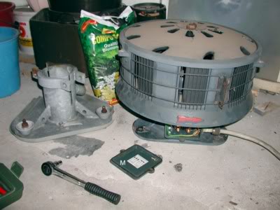

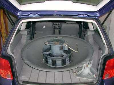

Sehr spontan habe ich heute die Chance genutzt, an eine nebst Dach und Mastträger zu kommen. Habe sie mit Vadders Kombi auch gleich heute, ca. 10 km von mir entfernt, abgeholt. Leider hat mich die Sirene schon etwas mehr als einen Kasten Bier gekostet, aber dafür musste ich nicht weit fahren und hatte demzufolge auch keine hohen Spritkosten. Ich wollte erst vor Ort das Dach abmachen, aber es saß sehr fest und dann habe ich kurzerhand mit Hilfe das Monstrum als Ganzes in den Kofferraum gehoben. Die kurze Fahrt hat sie gut überstanden.
Zuhause angekommen habe ich mit meinem Vater das schwere Teil ausgeladen, wobei mir weniger der Schweiß durch die Anstregung auf der Stirn stand, sondern eher aus Angst, dass das Dach kaputt geht. (Hatte schon bedenklich geknirscht...)
Insgesamt ist meine E57 (Baujahr 1987) noch gut erhalten bis auf kleinere Schäden: Rost und fehlende Sprossen am Keuschheitsgürtel, kleine Delle im Gitter unten. Das größte Manko ist leider der angeschittene Fuß, in den die Flex eingetaucht war.
Diesen optischen Fehler will ich auf jeden Fall beseitigen - aber wie? Kann man das irgednwie fachmännisch reparieren?
Aber egal, ich freue mich jedenfalls riesig!
Dennoch muss meine E57 vorerst in der Ecke stehen, denn ich habe momentan sehr wenig Zeit dafür.

Ich hab sie mit der Hand schon mal ordentlich auf Touren gebracht. Läuft schön gleichmäßig rund und weich. Schon bei 'Handbetrieb' erzeugt sie einen enormen Brummton. Bis ich sie allerdings testen kann, wird es wohl noch etwas dauern, denn hier im Haus ist noch nicht mal eine Drehstromsteckdose. Muss ich alles mal so nach und nach in Angriff nehmen. Auf jeden Fall soll sie irgendwann mal bei einem Probealarm kurz mitlaufen.
Der Hersteller ist mir noch ein Rätsel, denn auf dem Typenschild steht keiner!?

Jau, danke! Da ist wirklich noch einiges zu basteln.
Sobald ich Zeit hab, werde ich erst mal den elektrischen Anschluss vorbereiten. Die Unterverteilung vom Gartenhaus hier hat Drehstrom und im Sicherungskasten ist noch reichlich Platz für die notwendigen Teile:
- 3poliger Leitungsschutzschalter 3x16A
- Schütz 400V, 25A oder mehr - (Spule 230V)
- Taster 230V (Hutschienenmontage)
- CEE-Steckdose 400V, 16A
- CEE-Stecker 400V, 16A
- starres Kabel 5x2,5mm
- flexibles Kabel 5x2,5mm ('Herdleitung')
Mit diesen Teilen müsste es funktionieren. Das Originalkabel der Sirene hatte sogar einen noch größeren Querschnitt, aber ich denke dass 2,5mm ausreichen.
Wenn das später mal soweit ist, nehme ich den Rotor heraus, um erst mal den Motor in Ruhe zu testen ohne jemand zu stören. Ja, und wenn der geht, dann lohnt sich auch alles weitere.

Nach Herstellung des elektrischen Anschlusses stand einem Testlauf nun nix mehr im Weg. Gestern hab ich das schwere Teil auf die Terrasse vors Gartenhaus gezerrt und ein flexibles Kabel mit CEE-Stecker montiert.
Danach hab ich mir Ohropax in die Ohren gestopft und einen Audio-Kopfhörer aufgesetzt. Ja, ich kenne einen Gehörschutz, aber die Zeit drängte und ich konnte ihn nicht mehr rechtzeitig bis zum Probealarm finden.
Naja, dann war's schließlich 19 Uhr, die Sirenen im Ort liefen und ich auch -> zum Sicherungskasten. Die durfte ganz hochlaufen und ca. 1 Sek. auf höchster Drehzahl tuten. Der Sicherungskasten ist ca. 6m von der Sirene entfernt, aber dank meines Ohrenschutzes war das überhaupt kein Problem. Auf jeden Fall erzeugt die E57 bei Höchstdrehzahl auch Frequenzen im unteren Bereich, die sich hier sogar über das Fundament übertragen und irgendwie in den Knochen spürbar sind.
Ob der Motor nun die richtige Drehrichtung hatte, weiß ich nicht mehr.
- Von links nach rechts: 3pol. Sicherungsautomat, Schütz, Kontrollleuchte, Taster (mit meinem Finger), Schalter (ist eigentlich ein Sicherungsautomat - habe noch keinen Schalter für Hutschienenmontage gefunden) Die Steuerspannung für das Schütz wird aus der oberen Automatenreihe entnommen, die hier nicht zu sehen ist.
