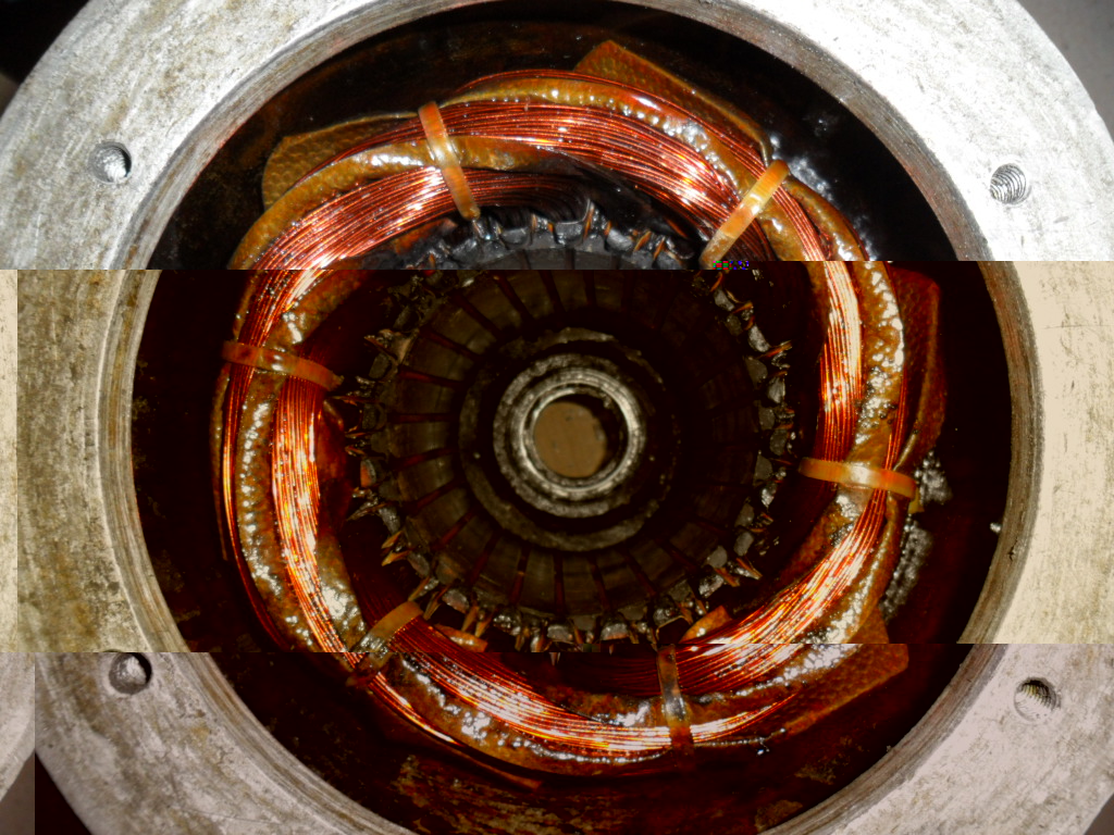

Beim Begutachten stellte ich folgende Mängel fest:
-Lager kaputt
-Haarriss im Rotor
-angekokelte Wicklungen des Motors (denke aufgrund eines Kurzschlusses)

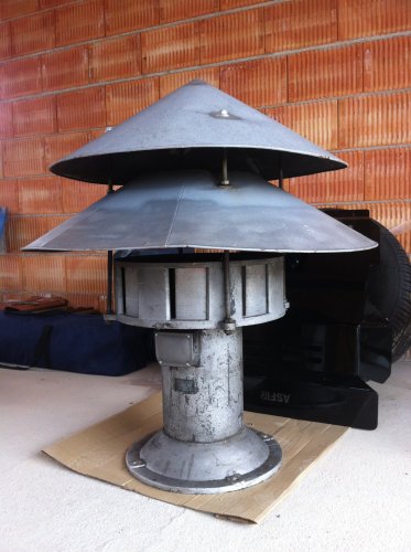

Die komplette Sirene.

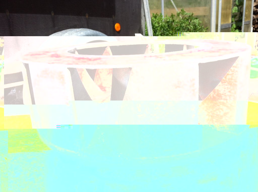

Rotor mit roten Lackspuren.

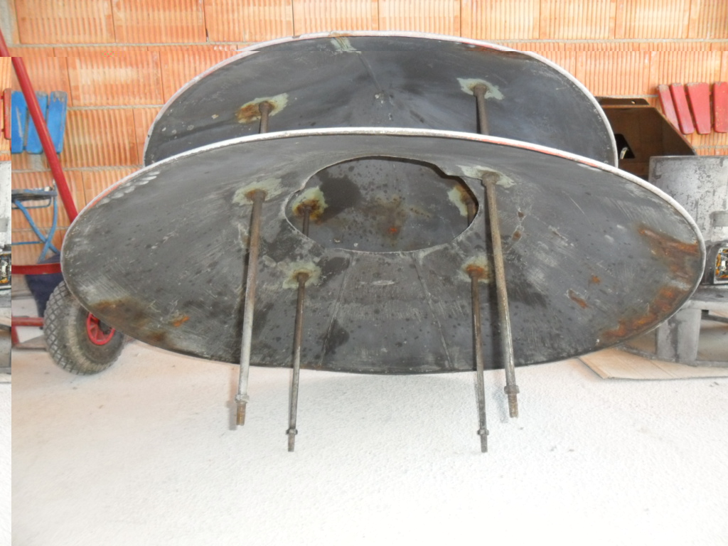

Doppeldach.
Doppeldach.
Doppeldach von unten (mit einigen Roststellen)

Wicklungen.
Wicklungen.

Der geputzte Rotor.
Der geputzte Rotor.
