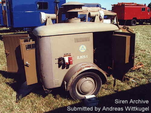

Interessant finde ich übrigens, hier bei Euch Bilder vom IG-Fotodienst mit der Aufschrift "Siren Archiv submitted by Andreas Wittkugel" zu entdecken...

Tschuligung für den Diebstahl!!!
Hatte aber leider keine anderen Bilder vom Anhänger als die von euch.

naja, der Bilderklau ist bei unserem Themengebiet wohl weit verbreitet. Das liegt wohl daran, dass man so schlecht Bilder bekommt und in der Realität fast nichts mehr sieht, von dem man noch Fotos machen könnte. Ich habe bei meiner Homepage ja auch fremde Bilder verwendet. Das eine mit den E57-Einzelteilen weiss ich nicht, von wem es ist. Kann also auch nicht um Erlaubnis zur Veröffentlichung fragen. Den Ärger nehme ich dann in Kauf, weil ich ein solches Bild wohl niemehr irgendwo bekomme...

Schwamm drüber. Ich brenn Dir gern eine komplette SLEA-CD, wenn Du Bildmaterial brauchst. Ich wunderte mich nur über Deine Signatur auf unserem Bild - egal.

und genau das ist ja bei dem weiter oben gezeigten Bild mit der eingeblendeten Zeile "Siren Archive submitted by Andreas Wittkugel" geschehen.

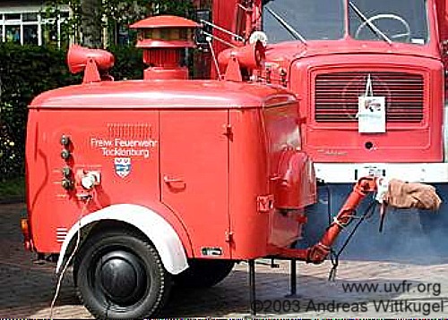

FunkerVogth
Beiträge: 1561
Re: Hermelin-Sirenenanhänger
Beitrag von FunkerVogth »
Da habt Ihr noch ein paar teifere Einblicke, Ihr "Hermelin"-Fans:

Lecker! Sieht wieder sehr nach "Kaiser, Typ 62" aus. Die Lüfterbeule an der Aufbaufront eckig...? Watt´n datt für´n Baujahr?
